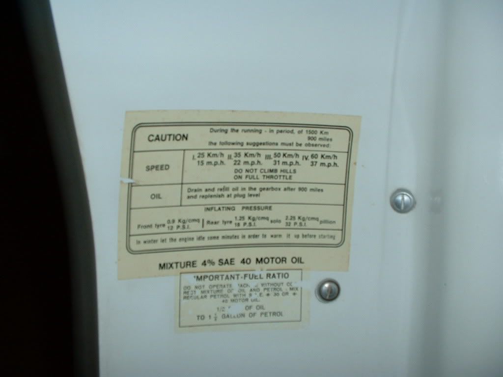

Καταχωρήθηκε 02 Ιανουάριος 2011 - 09:59 πμ
Ταμπελάκι από SX 200 σε original κατάσταση (πηγή LCGB forum)
  • YiannisGPX likes this
#5 YiannisGPX
Καταχωρήθηκε 02 Ιανουάριος 2011 - 11:33 πμ
Δημοσιευμένη  εικόνα Πάνο...Ευχαριστούμε..
