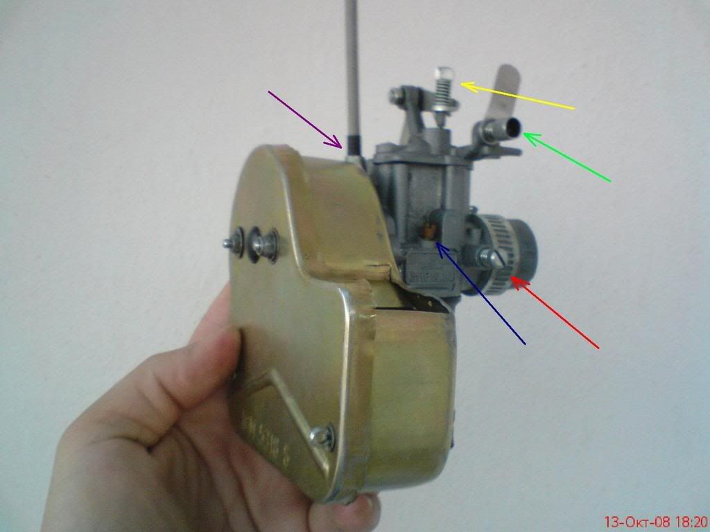

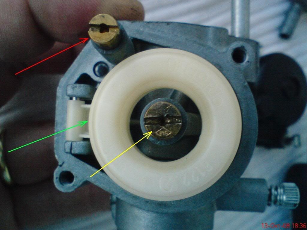

Για να γίνει το θέμα κατανοητό απ’ όλους μας, το καρμπυρατέρ είναι από V50S (SHB 16:16) και ίσως είναι το πιο απλό που θα μπορούσε να παρουσιαστεί. Η λειτουργία του δε διαφέρει καθόλου από τη λειτουργία οποιουδήποτε άλλου καρμπυρατέρ καθώς οι βασικές αρχές ισχύουν για όλα.
Στη φωτογραφία βλέπουμε:
με κίτρινο χρώμα η βίδα του ρελαντί (όσο τη βιδώνουμε ανεβαίνουν οι στροφές του ρελαντί)
με πράσινο χρώμα η βίδα που ρυθμίζουμε τον τζόγο στο γκριπ του γκαζιού (όσο ξεβιδώνουμε μειώνεται ο τζόγος)
με κόκκινο χρώμα η βίδα του "αέρα" ή πιο σωστά η βίδα του μίγματος (Αυτή φίλε μου VIONAS είναι που σου έκανε
νούμερα). Η βίδα αυτή (βελόνα καλλίτερα) ρυθμίζει το πόσο καύσιμο θα περνάει σε σχέση με τον αέρα. Για αρχή, τη
σφίγκουμε τέρμα (με το χέρι έτσι?) και την ξεβιδώνουμε 1,5 στροφές . Από 'κει κι ύστερα όσο ξεβιδώνουμε (με
μικροκινήσεις - 1/4 της στροφής κάθε φορά ή και λιγότερο) τόσο πιο πλούσιο μίγμα δίνουμε και όσο τη βιδώνουμε το
αντίθετο. Δοκιμάζουμε μέχρι που να ακούσουμε το μοτέρ να ανεβάζει χωρίς κομπιάσματα στροφές στο απότομο γύρισμα
του γκαζιού.
με μπλέ χρώμα το ζιγκλέρ του ρελαντί (ή ζιγκλέρ του min). Αυτό καθορίζει την ποσότητα βενζίνης που θα περνά στο
ρελαντί και παίζει ρόλο στις χαμηλές στροφές.
με μοβ χρώμα βλέπουμε τη ντίζα του τσοκ (αέρα).

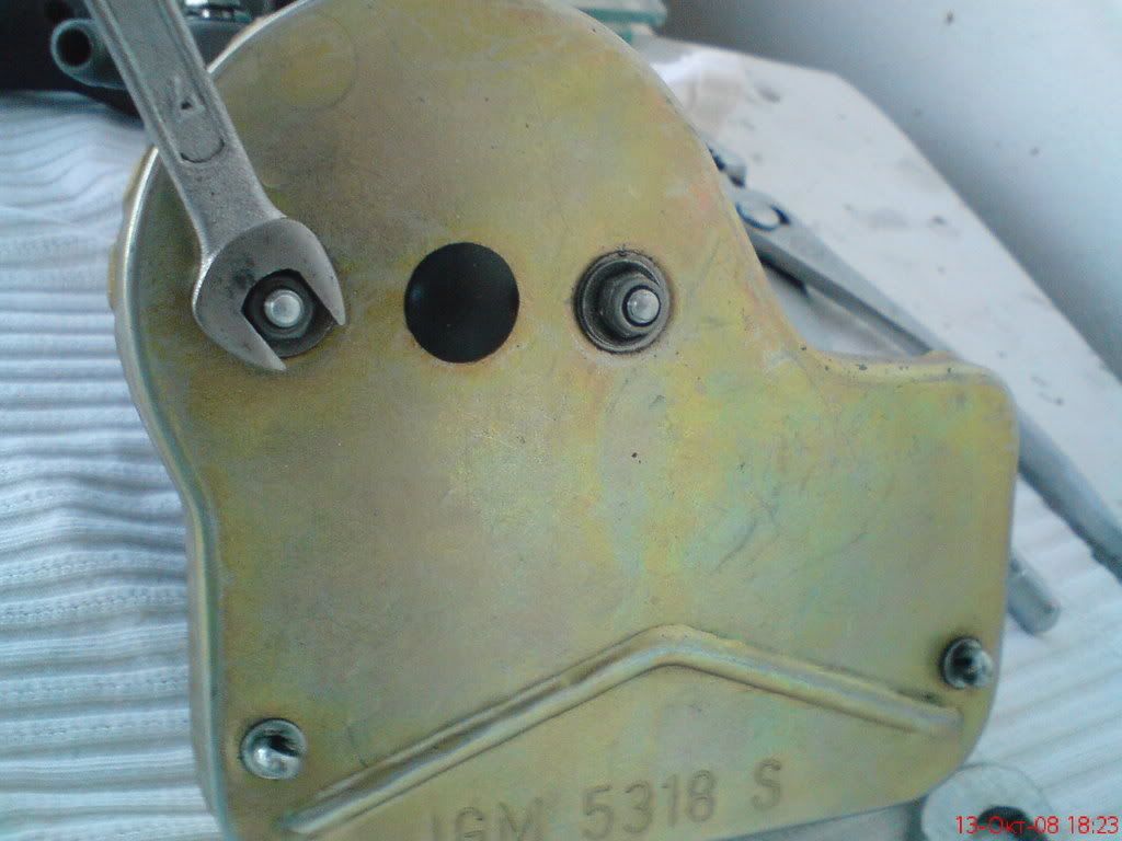

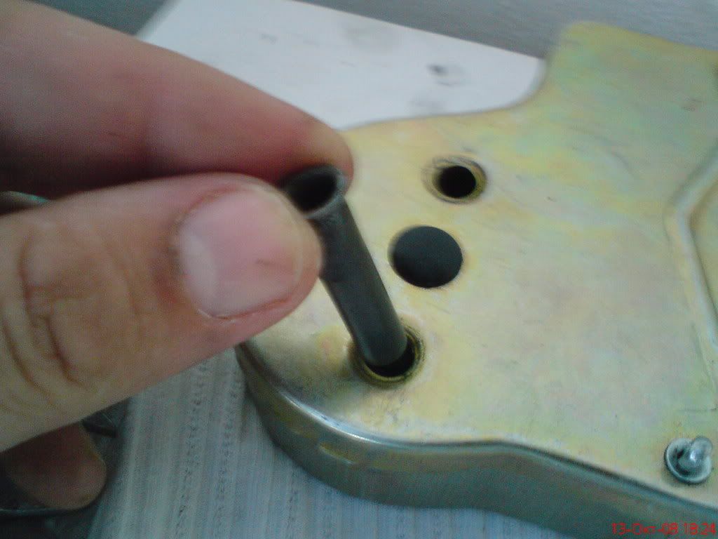

Ξεκινάμε ξεβιδόνωντας τα παξιμαδάκια του φιλτροκουτιού (ή παπά για τους παλιότερους)
προσέχουμε τους αποστάτες (σωληνάκια) που φροντίζουν να μη ζαρώσει το φιλτροκούτι αν το παρασφίξουμε

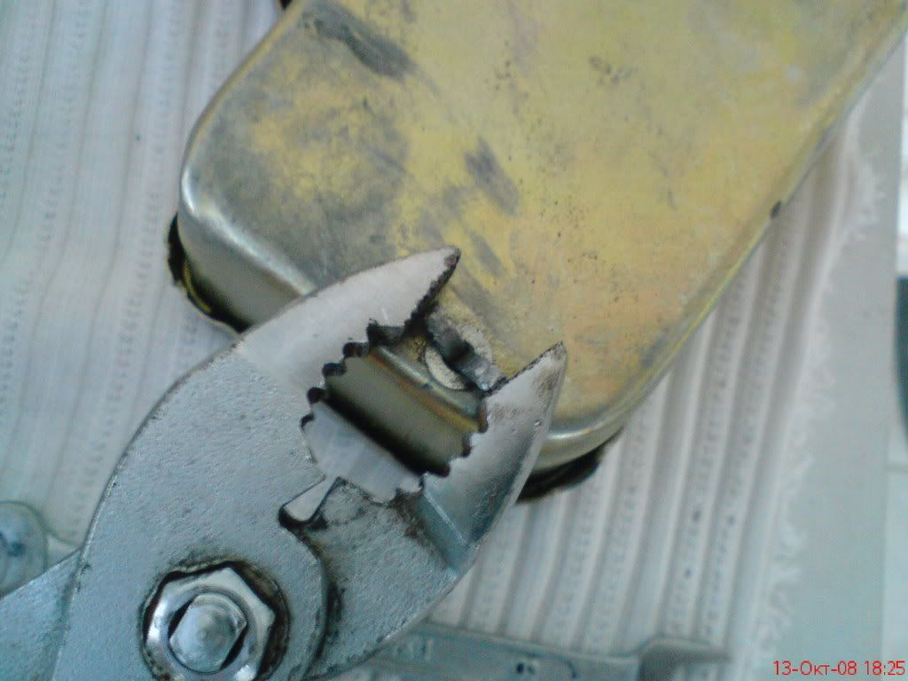

και βγάζουμε τις κόψες με την πένσα.

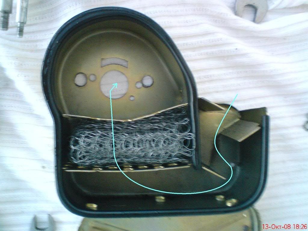

Έτσι μπορούμε να ανοίξουμε το φιλτροκούτι και να βγάλουμε το ατσαλόμαλο που έχει για φίλτρο και να το πλύνουμε με βενζίνη. Πριν το τοποθετήσουμε καλό είναι να το λαδώσουμε ελαφρώς, αν και να μην το κάνουμε σύντομα θα λαδωθεί από τις επιστροφές του μίγματος. Η γαλάζια γραμή δείχνει την πορεία του εισερχόμενου αέρα.

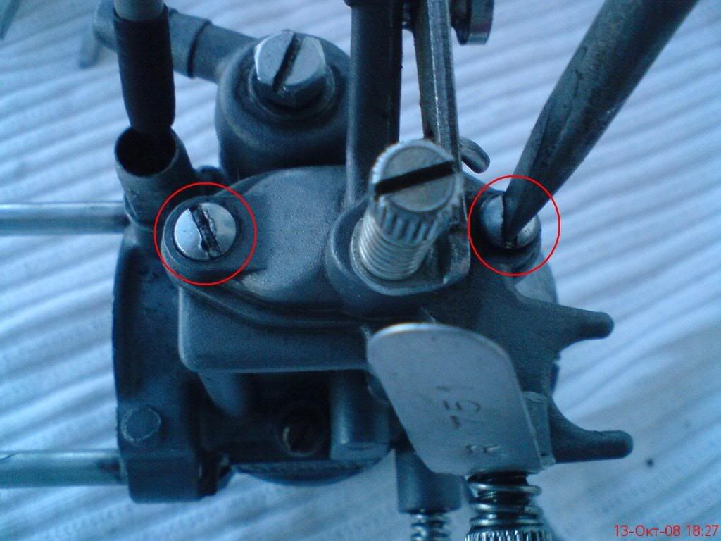

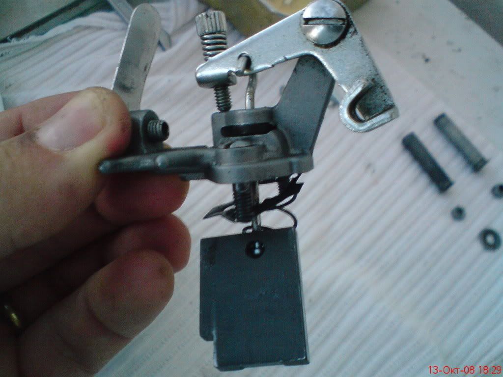

Οι δύο βίδες που φαίνονται μέσα σε κόκκινο κύκλο είναι αυτές που συγκρατούν τη διάταξη της "πεταλούδας" ή σωστότερα του slide.
Το slide είναι ένα διάφραγμα που ανεβωκατεβαίνει ανάλογα με το γύρισμα του γκαζιού και επιτρέπει ή όχι τη διέλευση περισσότερου αέρα (που παρασύρει στο πέρασμα του περισσότερη βενζίνη) και το βλέπουμε (μαύρο) στη φωτο κάτω.
Ένα καθαρισματάκι θα του επιτρέψει να ανεβοκατεβαίνει ανεμπόδιστα.

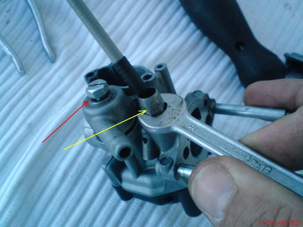

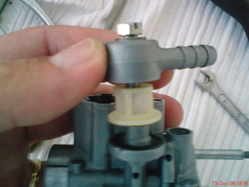

Τη ντίζα του τσοκ την αφαιρούμε ξεβιδώνοντας το (κίτρινο βέλος) παξιμαδάκι που την κρατάει. Με κόκκινο φένεται το μπουλονάκι που κρύβει το φίλτρο της βενζίνης (το έχω ήδη ξεβιδώσει λίγο για να φανεί καλλίτερα)
Ξεβιδόνωντας λοιπόν το μπουλονάκι το πιο πιθανό είναι να δούμε αυτό:
Εντάξει αστειεύομαι... αυτό είναι από το μοτέρ που έλυσα τις προάλλες και που πιθανότατα δεν έχει καθαριστεί κάποια χρόνια γι' αυτό και το άνοιξα για να έχουμε μία καλλίτερη εικώνα. Αυτό που θα δει κανείς είναι μάλλον κάτι πιο κοντα στην παρακάτω φωτο
με λίγη περισσότερη γλίτσα αφού το λάδι που έχει ήδη η βενζίνη βοηθάει στο να "κολλάει" η γλίτσα πιο εύκολα στο φιλτράκι κι αφού ανοίξαμε το καρμπυρατέρ γιατί είναι βρώμικο (άρα όλο και κάτι θα βρούμε στο φίλτρο...)

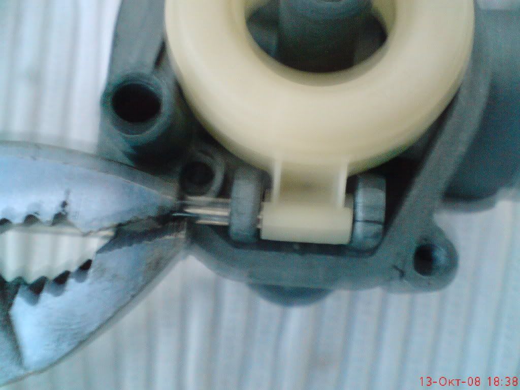

Ξεβιδώνοντας τις δύο βίδες από το βαρελάκι βλέπουμε το φλοτέρ
το ζιγκλέρ του φουλ (κίτρινο βέλος) και το ζιγκλέρ του τσοκ(κόκκινο βέλος). Με το πράσινο βέλος δείχνεται η θέση της βελόνας του φλοτέρ.
Βγάζοντας τον πείρο βγαίνει το φλοτεράκι και αποκαλύπτεται η βελόνα.

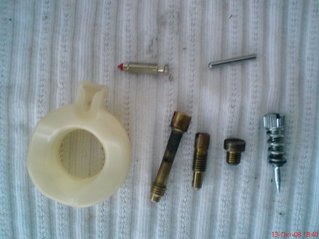

Η βελόνα είναι αυτή που όταν πλημυρίσει το βαρελάκι και σηκωθεί το φλοτέρ, κλείνει την είσοδο της βεζίνης (άρα αποφεύγεται η υπερχείλιση) καθώς το σπρώχνει το φλοτέρ. Όταν γκαζόσουμε και καταναλόσουμε λίγη βενζίνη, πέφτει το φλοτέρ, ανοίγει η βελόνα και πάλι απ' την αρχή. Αν η βελόνα δεν "σφραγίζει" καλά τότε έχουμε υπεχείλιση...
Στην παρακάτω φωτο φαίνεται το φλοτέρ, η βελόνα, ο πείρος και από αριστερά προς τα δεξιά ζιγκλέρ του τσοκ(starter), ζιγκλέρ ρελαντί(min), ζιγκλέρ του φουλ(max) και βελόνα μίγματος.
Με τούτα και μ' εκείνα έχουμε κάνει το καρμουρατέρ μπίλιες.
